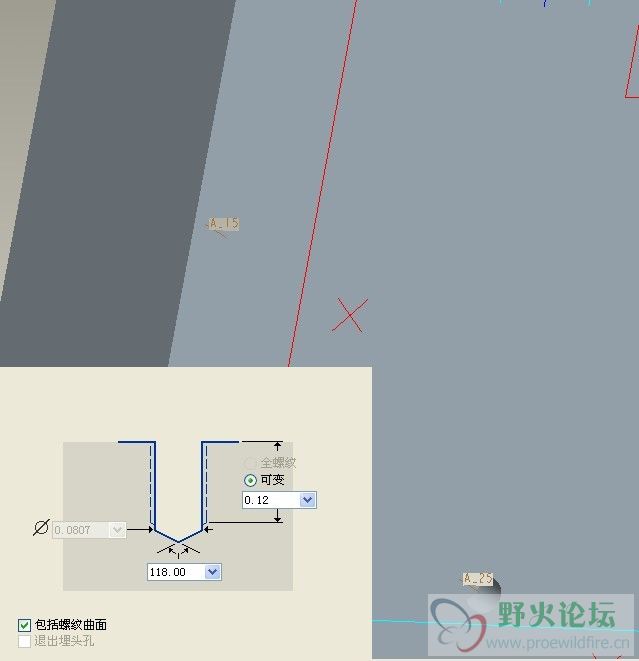

各位大虾,求助!
我直接以EDA倒过来的DXF文件为基础建立3D模型,有两问题:
1.倒过来是mil单位,我怎么在proe里面转成mm单位?
2.定位问题,DXF上是以叉叉表示的孔中心,我怎么打螺纹孔,使得其准确定位在孔中心?
谢谢!

发表于 2010-3-8 16:38 | 显示全部楼层
如果是一样的孔可以用点阵列!用导进来的点做参考。
PowerMill编程,Proe设计。
115
 楼主| 发表于 2010-3-8 17:06 | 显示全部楼层
可以详细点吗?
怎么用倒进来的点作参考?我打螺纹孔时,不大好捕捉到叉叉。
115
 楼主| 发表于 2010-3-8 17:30 | 显示全部楼层
自己找到了第一个问题的答案:
4.0:编辑-〉设置-〉单位,吼吼!
大家帮我想想第2个问题的答案吧
