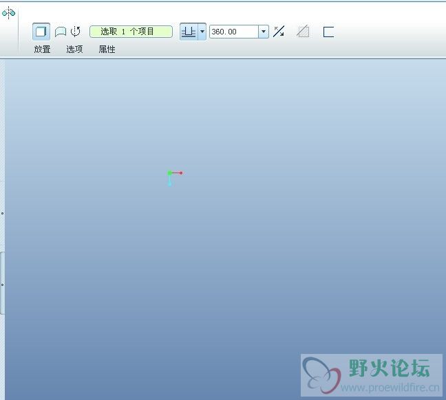

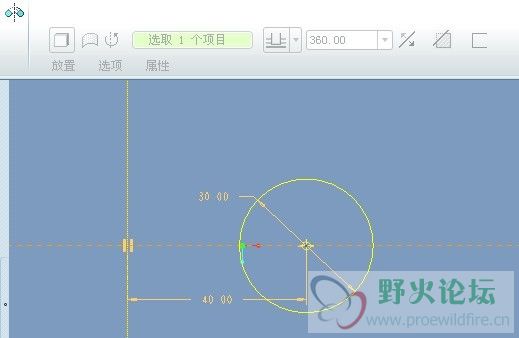

用旋转工具画好打勾后什么也没有
这是在旋转里面绘的
这是在旋转里面绘的
这是绘好打勾后什么都没有

选择几何中心线,不是中心线,

是喔..谢谢了啊...刚装的5.0,,多了一个这样的东西..但还是搞不懂这两个中心线有什么区别吗?
