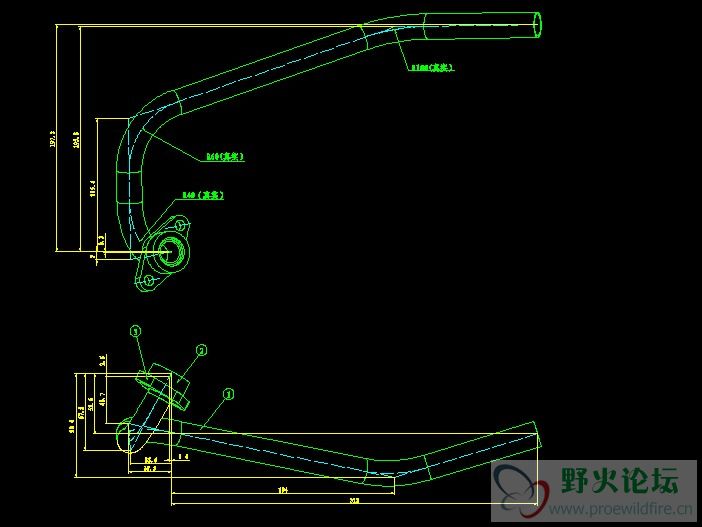

我在PROE 里面是用偏移坐标系的方法是做的管子,是三道弯。 半径分别是R40,R60,R100请问高手在PROE中 怎么样计算这个管子的拉平后的长度,这样可以准确的下料。用什么方法可以得出。还请知道的高人指点下啊! 在线等!

发表于 2010-4-13 06:53 | 显示全部楼层
只能说是相对准确,在规范驱动里,系统本身就计算出 了,管道长度,3.0以后的都一样了呀,

发表于 2010-9-28 16:40 | 显示全部楼层
打开信息菜单,那里直接告诉你长度是多少了
发表于 2010-9-28 22:11 | 显示全部楼层
同意五楼的  测量里面应该可以知道长度啊  但是不知道怎么弄  哪位高手指点下啊

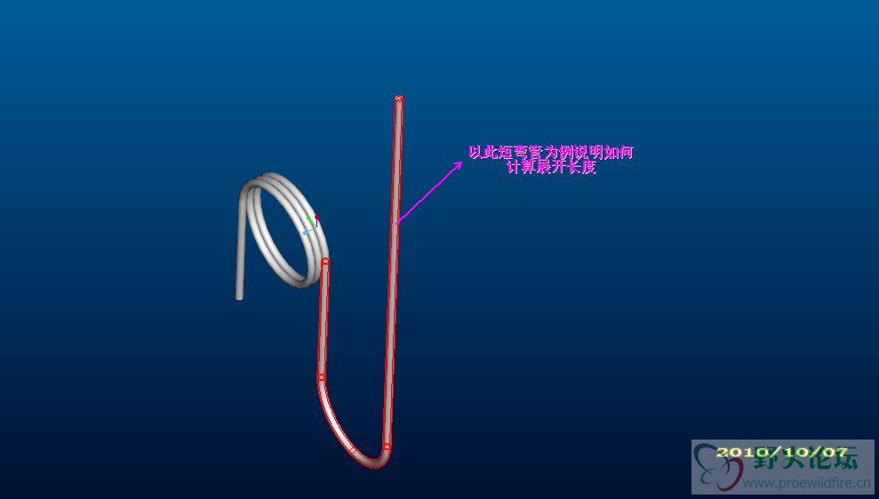

发表于 2010-10-6 23:59 | 显示全部楼层
这个是搞阀门连接管,楼主是搞空调系统的吧!
长度可以直接在查看特征里看到展开后的长度
76
发表于 2010-10-7 00:13 | 显示全部楼层
附截图详细说明,由于论坛上传文件限制分开发;
