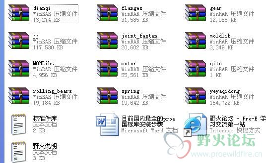

在网站上下了一个标准零件库,下面这个
按照上面的说明安装

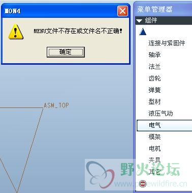

但是打开proe以后主菜单能正常使用,但是点击下面任何一个比如轴承就出现MENU文件不存在或文件名不正确
不知道是不是我解压的有问题,其他压缩文件要怎么解压呢,比如dianqi这个文件要怎么解压才能调出来呢

发表于 2010-3-8 13:19 | 显示全部楼层
我装上之后楼主这样的菜单都不会出现呢
发表于 2010-3-11 19:34 | 显示全部楼层
4.0以下板本才可 以用
发表于 2010-3-13 19:36 | 显示全部楼层
我是wildfire 4.0 装好后,与楼主的情况相同,期待解决中

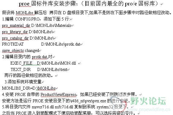

发表于 2010-4-12 14:04 | 显示全部楼层
如果是4.0第五步那里应该是将msvcr80.dll mfc80.dll复制到系统system32目录下。

发表于 2010-4-17 15:05 | 显示全部楼层
终于搞定了,是因为PVX这个程序没有装好,装好后把mfc80.dll,msvcr80.dll copy到system32目录下就可以了
5.0标准件终于挂上了..........
