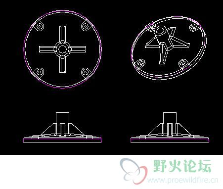

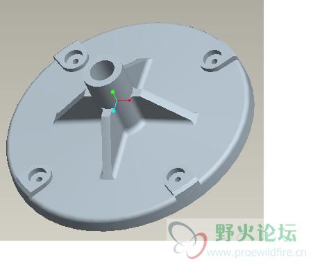

这个可能是老问题了,我在网上搜了许多说PRO/E可以另存为DWG模式,可是我怎么另存为下,找不到DWG模式啊!还有很多人说PRO/E转CAD尺寸会变小,现在有办法解决吗?我是野火4.0M70版的

3d要转igs的吧,pro/e绘图里面才能转dwg
尺寸改变是绘图比例不一样,config.pro里加上dxf_out_scale_views yes就可以了

工程图不是可以转换为DWG格式的啊~~你把你话的在工程图打开不就可以了啊

悲哀了!工程图是什么啊,是那个草绘吗?在哪里打开啊?算了!我现在画了张3D图想在CAD里打开,各位大侠、师兄给个详细步骤吧!

新建那有个绘图的~你点进去后选择你要的模型,模板你可以用自己设计的也可以用系统的~
现在已经进入了你在点图标(下面有图片),在根据需要你自己弄三视图和立体图

你可以将PRO/E 3D转换成 sat(实体)格式的,再打开CAD ,在插入-ACIS-选择PRO/E转成的sat格式文件打开就OK了。
