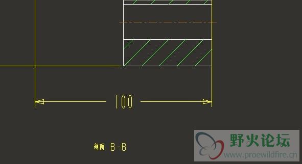

怎么把这个100标注在线上边,而不是中间,就像第二个图那样?还有 上下偏差怎么标出来?

text_orientation parallel_diam_horiz
parallel_dim_placement above
这两项会互相影响,第一项设置标注尺寸时,数值平行于尺寸线,并且直径标注会水平显示。(半径不能),第二项设置标注时数值在尺寸线上面。
