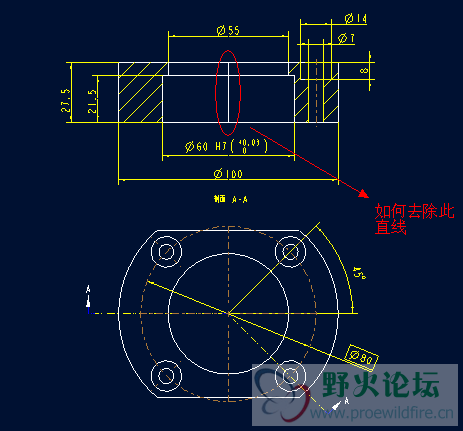

图中的线如何去除

发表于 2010-3-6 12:31 | 显示全部楼层
原帖由 rainweb 于 2010-3-6 12:22 发表
图中的线如何去除
不能去掉但是打印的时候不会显示!还有工程图配置文件要搞好。

发表于 2010-3-6 14:21 | 显示全部楼层
工程图模式下,文件-属性-绘图选项-
show_total_unfold_seam   no

发表于 2010-3-6 19:36 | 显示全部楼层
如果是4.0,在菜单  视图----绘图显示----边显示 , 弹出的菜单中有个 拭除直线  ,即可去除

发表于 2010-3-8 17:29 | 显示全部楼层

发表于 2010-3-15 23:33 | 显示全部楼层
只可以试除部分直线,有些还是不行,不太符合国标的
