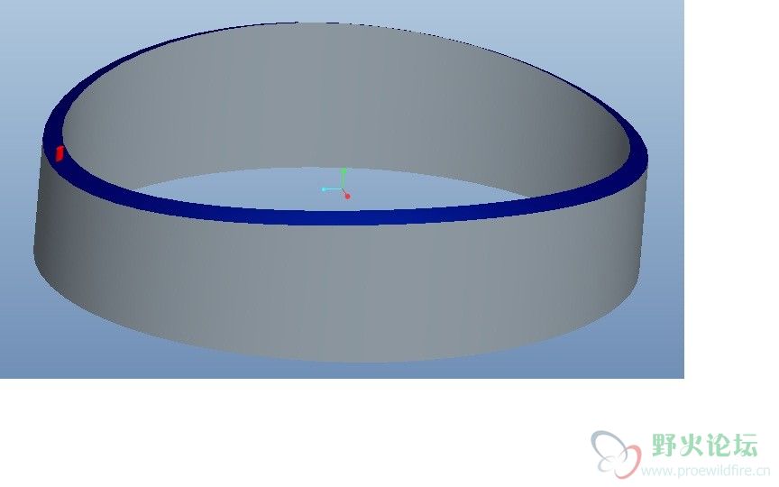

[求助] 如何能把如图红色柱子阵列到蓝色椭圆形弧面上?
197
217
发表于 2010-3-6 00:54 | 显示全部楼层 |阅读模式
zhenlie.prt.rar (112.86 KB, 下载次数: 40) 如何能把如图红色柱子阵列到蓝色椭圆形弧面上?

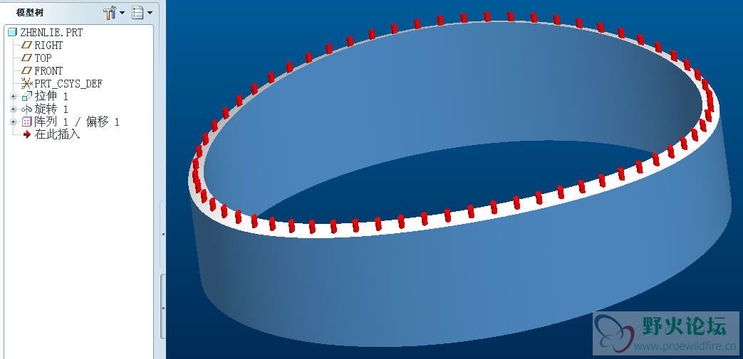

发表于 2010-3-6 07:53 | 显示全部楼层
能这样阵列吗?

发表于 2010-3-6 08:32 | 显示全部楼层
可以沿着曲线阵列……

发表于 2010-3-6 09:35 | 显示全部楼层
part 上( proe 5.0 m020 )

发表于 2010-3-6 10:15 | 显示全部楼层
4.0里好像不能直接这样用曲线阵列的
-3
发表于 2010-3-6 11:21 | 显示全部楼层
先阵列长的圆柱,再替换效果也不错

发表于 2010-9-17 08:45 | 显示全部楼层
原帖由 lesliecen 于 2010-3-6 10:15 发表
4.0里好像不能直接这样用曲线阵列的
3.0的都有,4.0怎么会没呢,只是你没注意而已了。
像个男人一样去战斗,永不放弃。
发表于 2010-9-17 09:01 | 显示全部楼层
5.0可以,轴线阵列
发表于 2010-9-17 09:45 | 显示全部楼层
用曲线阵列,在选项里面选择跟随曲面形状。
