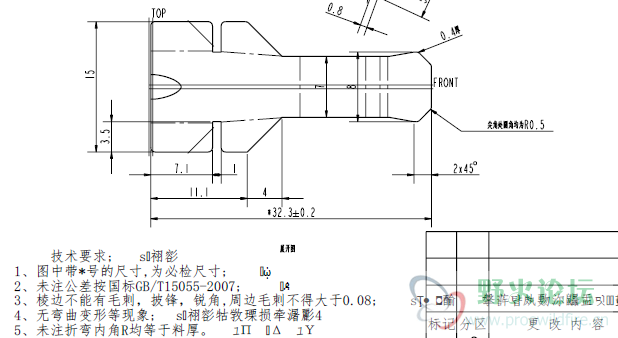

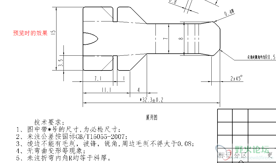

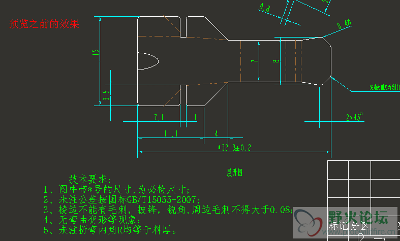

proe5.0我用了两个版本,f000和m020,这两个版本我发现在打工程图打印时都有问题,打印的中文(除用font字体)都会出现乱码,在用proe5.0的朋友帮忙看一下

打印后的效果

打印设置中勾画所有字符,这个本论坛有讨论

可以用simfang这个字体!具体方法是把WI里的仿宋字体复制在PROE的CHINESE_CN中然后配置就行了!

把 电脑本身的 仿宋体  复制到 PROE里面  在出图时  使用 就可以了!

对啊,打印设置中勾选所有字符试试。

字体库没有的原因

应该打印时勾画所有字符就可以了
