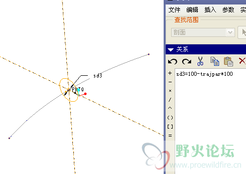

怎么样才能做到起点的数值为0。

我也碰见这个问题 +0.01也行 就是不能为零

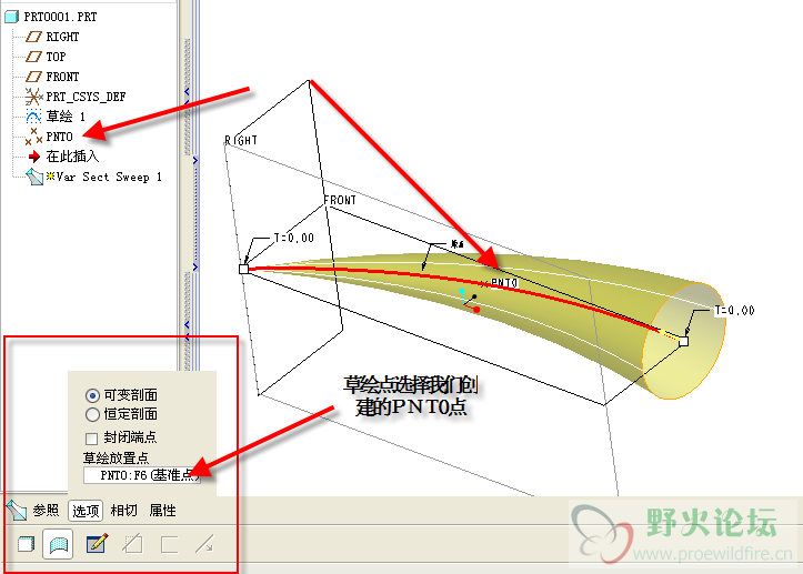

这个是可以解决的,做截面扫描的时候,先在扫描线上做一个点,用于定位VSS扫描截面用,就OK了,请看下图,不明白我QQ我:850321425

 楼主| 发表于 2008-4-10 13:11 | 显示全部楼层
解决了!!原来是要在点上做截面!!谢谢COOLING
