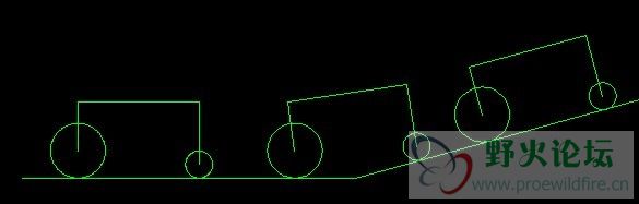

各位大侠,高手们,小弟初入运动仿真这块不久,现在需要做一台轮椅的爬颇仿真!具体情况如下图所示。要求,轮子转动!整体从平地移动到高低这段路程的运动仿真,希望高手多多指教!谢谢大家!QQ:89574900

轮子销钉连接,然后做一个槽连接(就是爬坡的这段距离做一辅助线,轮椅部分有一点)。加电机,就OK了。

能详细点么,刚入门,好多还不懂
