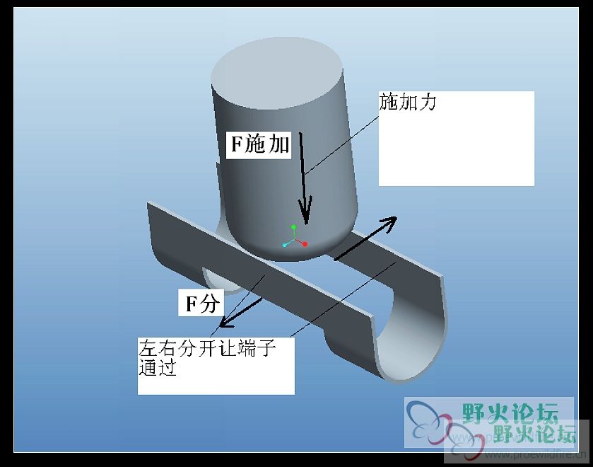

要施加多大力

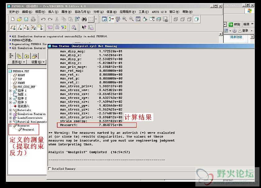

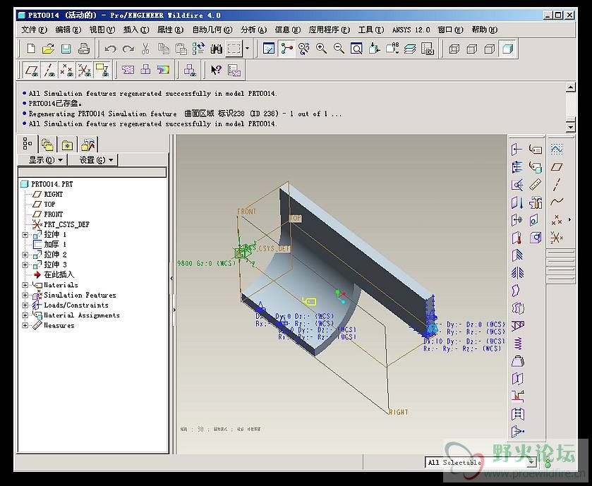

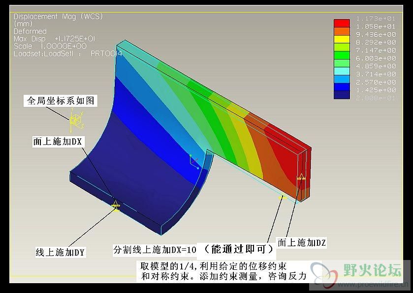

先计算出弹性体分开需要的力多大(F分),这个力可以从模型的约束反力得到,然后手工合成计算在端子上的力(F施加)。通过这个计算模型应该可以给出一个合适的载荷。
整个过程是一个很复杂的动力学过程,有刚体位移,有接触,有弹性体的变形。不必把这么多因素都考虑进来。还是从模型的合理简化入手,然后通过适当的实验验证、修正模型。
