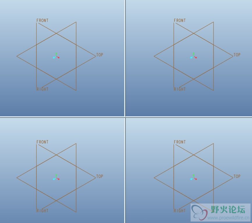

[求助] 看到某些资料上Pro/E能够像3D Max那样显示四个视角不同的窗口,如何做到?
发表于 2010-3-5 13:32 | 显示全部楼层 |阅读模式
 楼主| 发表于 2010-3-5 13:39 | 显示全部楼层
请教各位大哥,??
1595
365
2920
发表于 2010-3-5 13:54 | 显示全部楼层
进去造型模块就可以了!

发表于 2010-3-5 14:55 | 显示全部楼层
对!造型工具可以的!!

发表于 2010-3-8 08:57 | 显示全部楼层
使用造型工具可以的!!

发表于 2010-12-4 11:29 | 显示全部楼层
在CONFIG.PRO中设置如下快捷键:
mapkey b @MAPKEY_LABEL开启四窗口模式;~ Command `ProCmdWinSplit` 1;
mapkey v @MAPKEY_LABEL关闭四窗模式;~ Command `ProCmdWinSplit` 0;;
