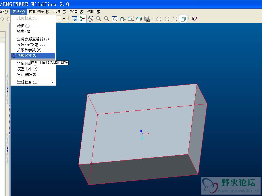

各位大佬,帮忙看下什么原因。点信息下的切换尺寸后,不显示尺寸名称。

先安下编辑 等尺寸出来了  在切换尺寸就看的见了啊

你没有打开显示尺寸的功能。

在模型树中选中你要的特征,然后右击,选“编辑”,等尺寸出来之后,再点击“信息”中的“切换尺寸”,这样就显示尺寸名称了

谢谢大家,2楼正解。
没在野火种用过此功能,还以为和2001一样呢。
