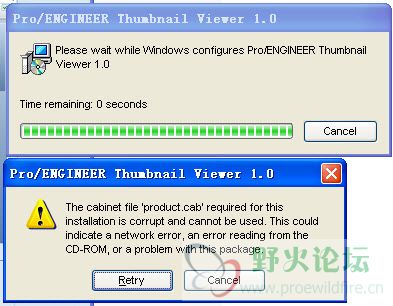

各位大哥,小弟有台电脑装PROE怎么都装不上,系统已经重装了N遍都不行,现象如下:
双网卡,因为板载的网卡在使用过程中会死机,就加多了一个网卡,且这个网卡已经禁用了。
装PROE4.0 M030无法破解,总是提示如下:
"Pro/ENGINEER 3: product not installed or files not found!"
"Pro/Mechanica 3: successsfully patched!"
然后运行时无反应,用了网上的任何方法都不行。(注第一次运行时系统的防火墙是有反应的,但到后面就没有反应了,连窗口都没看到)
本人以为是PROE版本的问题,就在本站下了PROE5.0 M020来装,但装到大概55%时就出现了如下图的提示,点取消就退出了,无法再进行下去了,我的操作系统是刚装好的。
我都快疯了,系统重装了好多次都是这样,是不是硬件的问题,请各位高手帮忙分析分析,谢谢了。
cabinet file product.cab for this installation is corrupt and cannot be used this could indicate a network error an error an error reading from the cd-rom or a problem with this package

装5.0出现的提示
装5.0出现的提示

 楼主| 发表于 2010-3-5 13:40 | 显示全部楼层
原帖由 lgt1984 于 2010-3-5 12:31 发表
files not found!" 找不到文件 应该是你软件的问题吧
你是指操作系统软件,还是PROE软件?操作系统我是新装的,在另一台电脑装是可以用PROE的。而PROE在另外一台电脑也是可以的,就是不知道是不是电脑硬件的原因了?

发表于 2010-3-5 14:14 | 显示全部楼层
应该是硬件问题,以前见过类似问题,不过装的是ansys。情况差不多,是给一台工作站装ansys,也是双网卡,忘了怎么解决了。

发表于 2010-3-5 15:52 | 显示全部楼层
可能还是网卡不被认证,故安装许可证不被全部接受。你做个虚拟网卡试试。

 楼主| 发表于 2010-3-5 23:08 | 显示全部楼层
以上方法都试了,都不行,我的板载网卡有问题,可能是这个原因,拿去修一下再试一下,谢谢各位了。
