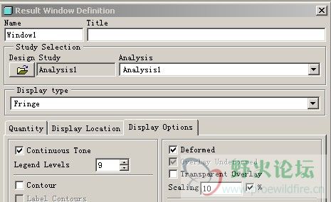

向高手弟兄请教:
   如图:我做了一个位移分析,显示最大位移只有0.11mm,但是明明图像显示已经位移超过了一个板厚了呀。请教高手分析后如何能得出施力位置的位移尺寸呢?此图上施力位置的位移尺寸应该是多少呢?

发表于 2010-3-5 11:34 | 显示全部楼层
位移显示比例如果为1,就应该对了。

发表于 2010-3-5 19:59 | 显示全部楼层
按分析结果,图例是可以夸大显示的
发表于 2010-3-7 09:41 | 显示全部楼层
你选择的是DEFORM方式,变形是被放大了的;
可以使用INFO--->DYNAMIC QUERY或VIEW MAX或MODEL MAX进行查询实际的位移值。
发表于 2010-7-25 17:41 | 显示全部楼层
图示的显示比例显然是十倍嘛。
软件是夸大了。不过还不清楚将显示比例固定为1的方法,软件上没找到设置选项

发表于 2010-7-28 10:53 | 显示全部楼层
左上角的Scale你看到了吗?是1.0000E+01!
求你施加载荷处的位移,可以大致用查询的办法。最好是建立一个测量,最后在求解结果中可以看到准确位置的解。
只要自己尽心尽力就算啦。
发表于 2010-9-2 14:35 | 显示全部楼层
最大变形量是0.11mm,软件为了让用户看的更清楚,将变形量放大了,默认的放大倍数是10,就是“Scaling”后面的10,修改也在那里

发表于 2012-2-8 16:09 | 显示全部楼层
比例放大了10倍
比例放大了10倍
