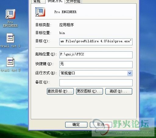

各位大哥  我快崩溃了  救救在下
我的proe原来用的好好的  突然昨天下午开始运行部正常了
就是起始位置怎么设置都没有效果 默认的位置为C:\Documents and Settings\Administrator\桌面\
我更改了n次 都没有效果 并且每打开一次桌面出现一个轨迹文件  还有以前设置的一些东西也不能用
请各位大哥  给予指导指导!!

试一下
在F盘里先建一个文件夹,你把默认路径改在F盘,然后再试一下

发表于 2010-3-5 09:55 | 显示全部楼层
你点击Carck文件中的LNDPTC.EXE文件,从新生成license.dat。有可能你的网卡号变成了FFFFFFFFFFFF,把它改成你电脑的网卡号再生成就可以用啦。

发表于 2010-3-5 14:25 | 显示全部楼层
起始位置不要设在桌面,最好在别的盘建一个新文件夹,然后将新文件夹设置为起始位置,然后把相关的配置文件考进去就可以了

看看你那个起始文件夹位置是否存在并且有写入权限

貌似修改引号不能去掉,否则无效的说
