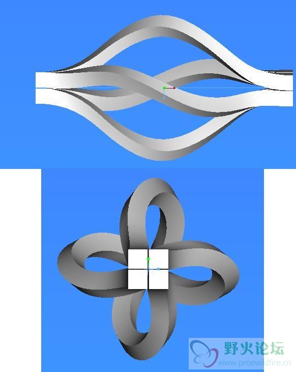

今天刚加入野火这个大家庭~我是个菜菜   希望大家不吝赐教
这个东西是一些围栏上的装饰
113
172

回复 楼主 zzymo 的帖子
画得还是不错的,继续努力哦。

发表于 2010-3-5 02:17 | 显示全部楼层
LZ   这个不错  怎么画的

发表于 2010-3-5 09:08 | 显示全部楼层
好看,怎么画的????
发表于 2010-3-5 10:31 | 显示全部楼层
lz  请问是怎么画的啊?扭曲吗?

发表于 2010-3-5 12:14 | 显示全部楼层
要我做的话就是先画一条空间曲线,然后用扫描混合或者混合都行,画出4条中的一条,然后沿轴线阵列出其他3个。
