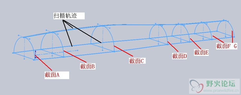

各位大虾:
请问pro/E 4.0怎么画如下图所示的图形?(截面A~G沿3条轨迹线扫描)
谢谢!!
556
!-^_^-?
815
发表于 2010-3-4 20:48 | 显示全部楼层
楼主,那个是混合做的吧!!
发表于 2010-3-4 21:26 | 显示全部楼层
混合就行
414
528
发表于 2010-3-4 21:29 | 显示全部楼层
截面都是半圆的话  可以选3条轨迹做可别截面扫描
295
331
发表于 2010-3-4 21:52 | 显示全部楼层
学了一手,让我我也用混合,
不过我是新手,就楼主所说的可以吗
发表于 2010-3-4 22:25 | 显示全部楼层
混合扫描即可 不过里面什么约束什么的 初学的话 比较难弄清楚呢
131
164
发表于 2010-3-4 22:58 | 显示全部楼层
扫描混合就可以做出来呀
发表于 2010-3-5 10:41 | 显示全部楼层
我看出来了,lz的图是用SolidWorks画的。HOHO
224
262
发表于 2010-3-5 15:39 | 显示全部楼层
典型的混合扫描。
55
 楼主| 发表于 2010-3-5 21:09 | 显示全部楼层
谢谢各位,我现在用的是solidwrok,现在正努力学PRO/E......
