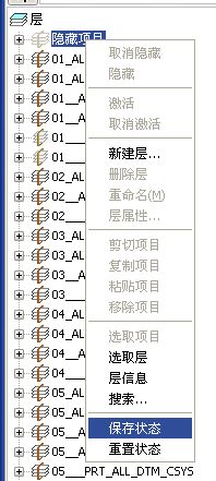

可以这样解决:在组件中设置如图。

发表于 2010-3-5 08:33 | 显示全部楼层
如下
