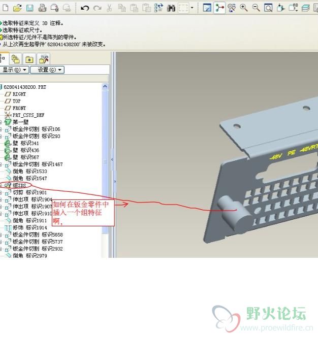

插入的组不是钣金薄壁,而是实体,请问一下,是如何实现的啊!

有没谁知道的呀,还是说我没表达清楚啊
钣金里面只能创建和板厚一样的特征,图中的特征是没有办法在钣金模块下完成吧?
那这个组是如何添加进钣金零件中的呢
帮帮忙呀,我想了好久都没想出来

这插入的是用户自定义特征     UDF              吧!!!
感觉上是!!

这插入的是udf特征
不是说钣金就一定是等厚度的  其实钣金也是实体啊 只不过这样处理了 无法实现一些后续的操作 比如展平或者后续的磨具制造会遇到些麻烦

LS正解啊 ,就是插入的事udf特征啊

我在实体中创建的UDF库没办法插入到钣金零件中,提示说“UDF包含无法放置于钣金件零件中的特征”,这是怎么回事啊

那就在板金中创建UDF啊!!
