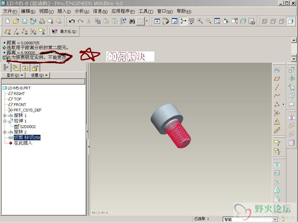

发表于 2010-3-4 16:16 | 显示全部楼层 |阅读模式
請高手幫忙

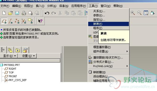

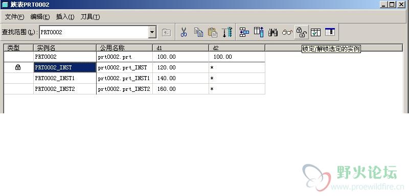

发表于 2010-3-4 16:28 | 显示全部楼层
打开这个特征的原始模型!
点击工具-------族表----把需要更改的那个模型解锁就可以了!!!
