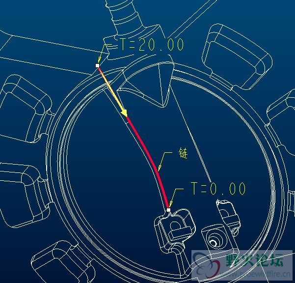

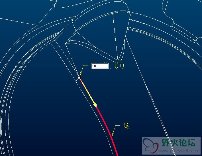

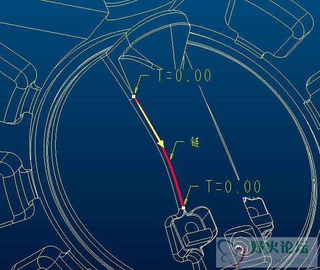

我最常用的曲线延伸方法.

原帖由 3911815 于 2008-4-9 13:41 发表
我最常用的曲线延伸方法.
您用的是什么方法啊?把绘制菜单发以下吧!
