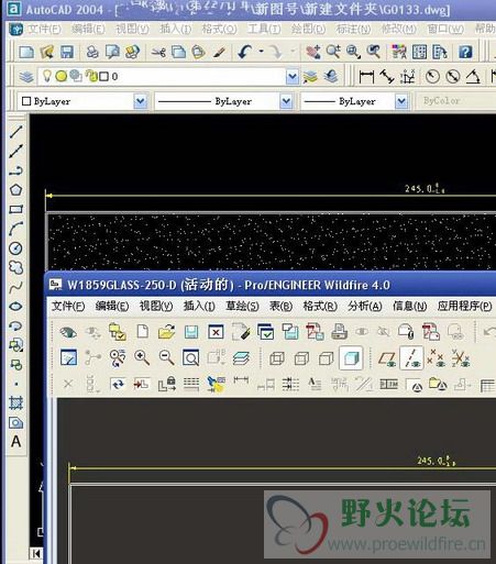

Pro/E工程图中怎样做到如CAD工程图中那样的填充?如“ProE&CAD填充”,也就是说怎样修Pro/E工程图中的填充式样?如“ProE填充1”。
QQ:928658651
226
269
 楼主| 发表于 2010-3-4 09:50 | 显示全部楼层
ProE填充1图片

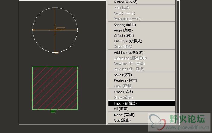

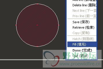

发表于 2010-3-4 11:54 | 显示全部楼层
双击填充区域可对其进行修改!!
如果是填充颜色,好像只能修改颜色样式!!
如果是剖面线,可对其样式\间距\角度等进行修改!!

 楼主| 发表于 2010-3-5 08:14 | 显示全部楼层
这里的线型都达不到CAD里的效果。
有没有别的方法?

发表于 2010-9-1 22:14 | 显示全部楼层
需要在工程图中自己绘制需填充的图元不能直接选模型图元
