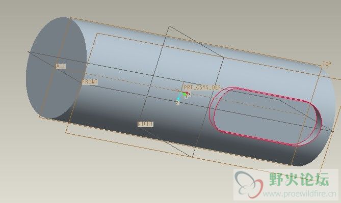

最好弄个文字教程,我旋转得到轴后,不知道怎么弄键槽。

扫描切减或者做个基准平面拉伸切减

建立一个基准平面然后用去除材料的拉伸就可以啦

是否可以用偏移做键槽?
