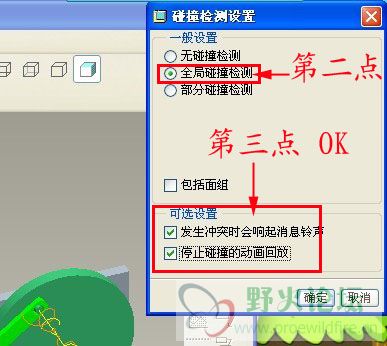

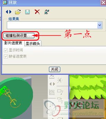

发表于 2010-3-3 20:27 | 显示全部楼层
回复一下。
这个基本上“三点式”就可以解决啦

发表于 2010-3-4 21:15 | 显示全部楼层
原帖由 jisl 于 2010-3-3 20:52 发表
谢谢,以上只能显示有冲突,但并不能在冲突的那一瞬间停止播放啊
不会啊,检测到有干涉时会停止播放的。
你是不是运行的“动态”分析类型啊?

发表于 2010-3-19 17:40 | 显示全部楼层
吧最后一个框去掉就可以了
