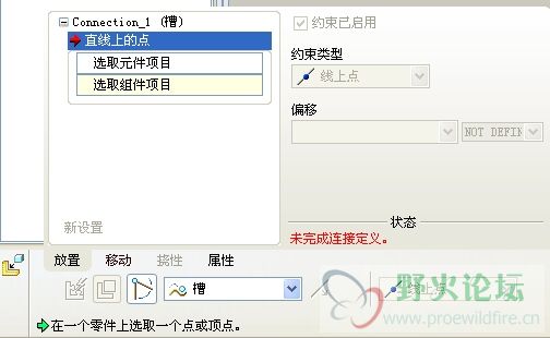

 楼主| 发表于 2010-3-3 11:49 | 显示全部楼层
这是槽连接的定义窗口,怎么定义呢,怎么选取呢!
[localimg=400,247]2[/localimg]请问直线上的点怎么选取啊?分别是什么意义呢?

发表于 2010-3-3 12:00 | 显示全部楼层
槽连接
选取的点为:1.自己设置的点基准 例如球心 2.建模结构的顶点
选取的曲线为定义点的移动轨迹 可为参照曲线也可为棱边。
做做试试吧  关键靠自己理解

 楼主| 发表于 2010-3-3 13:28 | 显示全部楼层
已经搞定,谢谢!!
我做的一个自动改锥的运动模型!在定义槽连接后还需要增加一个滑动杆连接,才能实现预期的运动!
谢谢!!
