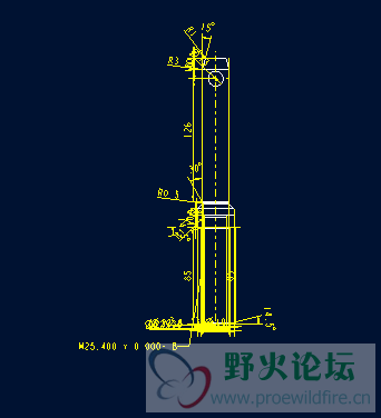

[求助] 标注尺寸时 很乱 怎么搞的?尺寸全堆在一起
发表于 2010-3-3 08:39 | 显示全部楼层 |阅读模式
有没办法调整的很清除、清晰(自动调整,非手工一步一步调整)
谢谢

发表于 2010-3-3 08:54 | 显示全部楼层
自动标的好像就这样吧,要通过把尺寸移动到别的视图上才行吧!!
我还是觉得手动比较好吧!

发表于 2010-3-3 09:02 | 显示全部楼层
要不就是手动标注清晰点,自动标注的话你可以选特征或者特征和视图标注 ,这样只显示你所选特征相关尺寸

发表于 2010-3-3 09:12 | 显示全部楼层
回复 楼主 asd504615584 的帖子
这个应该跟你的作图习惯有关,如果你在建模的时候标注得规范一点,在工程图显示尺寸时就没有那么乱了。

发表于 2010-3-3 09:21 | 显示全部楼层
点应用,就会出现辅助线再手工调整就方便好多了
