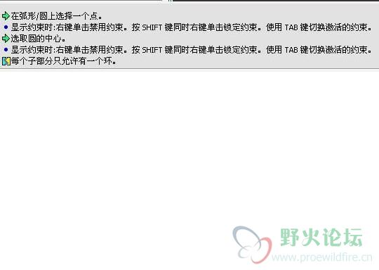

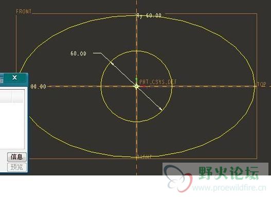

我是初学者,在钣金设计中创建混合壁.我的步骤是1.点击"创建混合壁"按钮,弹出"混合"菜单,依次选择:平行>>规则截面>>草绘截面>>完成. 接着在属性菜单中选择:光滑>>完成. 方向选:正向>>缺省. 之后选FRONT面做为草绘平面,接连画两个图元,一个圆,一个椭圆,二者共圆心.在点命令栏中的蓝色勾,系统提示"每个子部分只允许有一个环",到这里后,后面的设置厚度和间距的对话框未弹出,创建不了模型(有图)本人不知道错在什么地方了.望各位好心的大哥大姐帮帮我,看我错在什么地方.万分得感谢!!!本人用的是野火4.0

这个需要切换剖面再画第二个截面吧!!
一个剖面只能有一个截面 !
试试看!

问题已解决!非常感谢你!!大哥真是好心人!!!!
