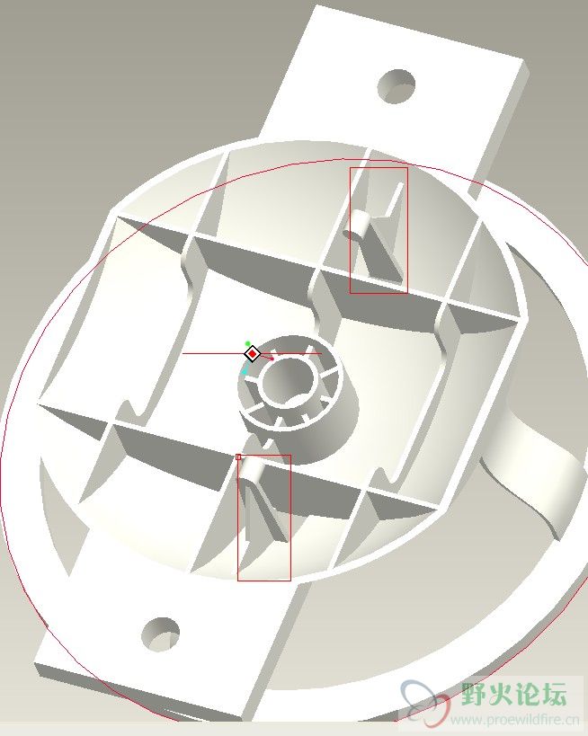

如图,能否将我方框内的部件给删除了,包括和它对面的另一个,求高手指点,并且留下联系方式,毕业设计太急了

看来你是借用的他人图档啊
遗憾的是他人的图档给你的格式又是不可重定义编辑的
这个应该是用复制曲面然后再实体化从而去掉去结构
复制曲面的时候用排除曲面并填充孔
也不知道我图档理解的对不对
按照我的理解我简单的画了个图形
请做参考

发表于 2010-3-3 08:02 | 显示全部楼层
如果特征树的详细特征没有而是导入的话,那就麻烦了!需要在原有实体基础上进行编辑——切减材料操作!多尝试几种方法试着做一下!

发表于 2010-3-3 08:07 | 显示全部楼层
你看能切除不能。

发表于 2010-3-3 08:31 | 显示全部楼层
直接拉伸 去除材料到曲面 不可以么?

发表于 2010-3-4 10:54 | 显示全部楼层
改不改都差不多吧!!!就只多做两个镶件。

发表于 2010-3-10 19:45 | 显示全部楼层
可以
将两个突出的地方删掉吧?其实是可行的,我下了明天作好
