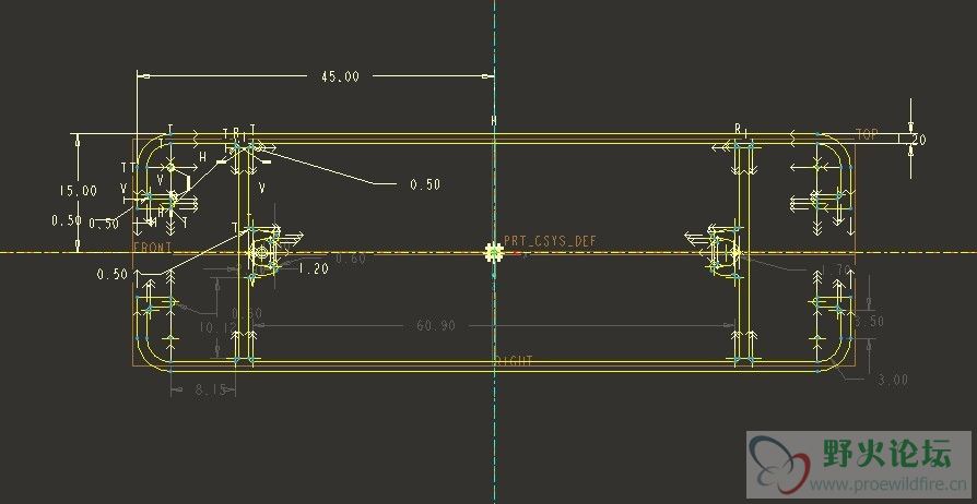

热挤压模具设计时要根据热膨胀系数放大型材,这个能在PROE中直接整体放大么?我直接用修改尺寸值整体放大后就不能直接生成3D图了。
各位大大用什么方式放大的呀?
最好能把步骤写的详细点哈。。拜托了。
(虽然可以转换为DWG各式导入CAD进行放大,但是好麻烦。我通常都是直接在PROE里画出3D图,然后直接转工程图。)
如图

进如模具模块里有收缩功能 可以把参考零件收缩了在出工程图不就行了

草绘右侧有个复制的图标,复制一份可以缩放

恩,谢谢。我来试试。。。
