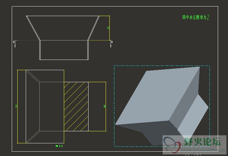

一个箱体零件上大下小,俯视图看,上面遮蔽下面,为了看到下面上面用局部视图,怎么做到,请教高手

楼主,看看是不是要这种效果的!!
[ 本帖最后由 924873939 于 2010-3-2 08:36 编辑 ]

这是半剖视的一种做法,没有什么难的呀
