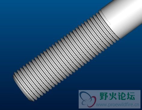

小弟初学用螺旋扫描画的螺纹都是直接切入的,但实际应该是缓慢切入的,希望指教,谢谢

        去参阅学习“野火”先生的教案吧:
       【螺纹收尾一步OK 模型下载】,
        http://www.proewildfire.cn/thread-136-1-8.html
        另亦可参阅:
       【螺纹收尾】 (“zhanglili167 ”发表于 2008-3-25 11:35。此帖获“野火”先生嘉奖: 威望+3分!),
        http://www.proewildfire.cn/thread-2986-1-42.html

看是不是这样子的
看看是不是这样的?

我明白了,谢谢!
