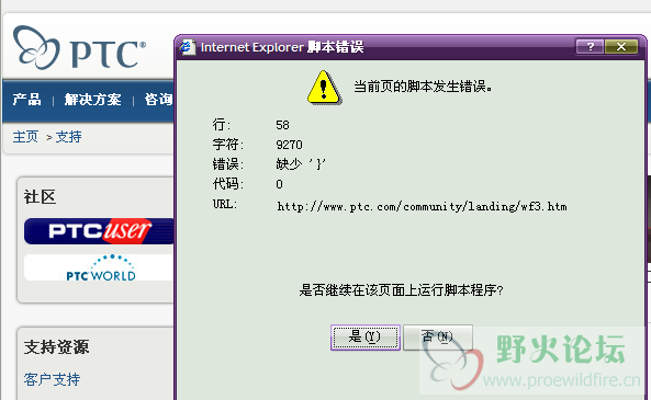

发表于 2010-3-1 17:17 | 显示全部楼层 |阅读模式
前两天打开PROE时很正常,今天用时就出现一个对话框,IE脚本错误,是不是软件出了问题?

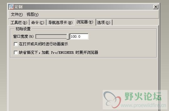

发表于 2010-3-1 17:34 | 显示全部楼层
这个没有什么关系的,把PROE的浏览器关掉就行了!!!
和用PROE画图等操作没有关系的!!
点击工具-----定制屏幕
选择浏览器选项-----把在缺省情况下加载浏览器的选项去掉就行了!!
我相信楼主不会用这浏览器上网吧!!

 楼主| 发表于 2010-3-1 18:26 | 显示全部楼层
回复 2# 924873939 的帖子
呵呵,当然不会用它上网啦,谢谢
