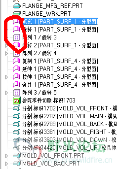

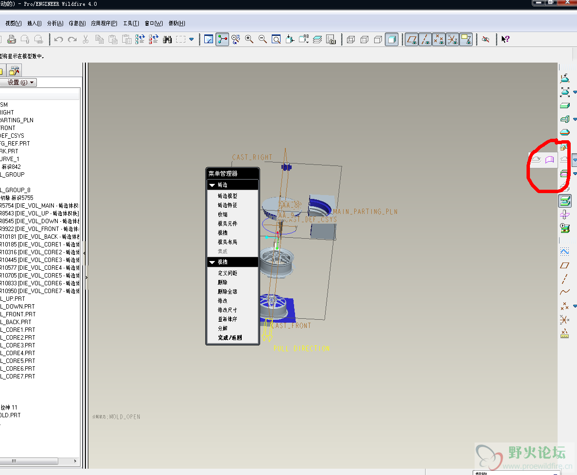

小弟最近初学proe模具设计,最近做了一个压铸件的模具案例。出现了一个问题我做的模具最后也分割成功了但是模具分型面没有在特征上显示出模具分型面的标志,也就是说遮蔽管理器内没有分型面标志的按钮,请求高手指点!!我再重复一下:最后分割体积块、模拟开模也成功了,对了我用的铸造型腔板块不是模具型腔板块

发表于 2010-3-1 11:49 | 显示全部楼层
楼主啊,这铸造型腔里好像没有分型面这个东东吧!!!!
和模具型腔有点区别啊!!

 楼主| 发表于 2010-3-1 14:54 | 显示全部楼层
回复 2# 924873939 的帖子
大侠有的,这是我的截图在主题上

发表于 2010-3-1 18:34 | 显示全部楼层
那图是模具型腔里的吧
我在铸造型腔里找了很久都没找到这个东东啊!!

 楼主| 发表于 2010-3-1 22:35 | 显示全部楼层
回复 4# 924873939 的帖子
确实是铸造型腔的....不管怎样十分感谢啊!

发表于 2010-3-2 00:41 | 显示全部楼层
那你在做分型面时有进入到分型面界面吗?如果有时你有一个面没在分型面界面里做的话,都会有关系!
