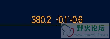

发表于 2010-2-28 22:57 | 显示全部楼层 |阅读模式
请教各位,PROE里的公差不好定,比如我要写CAD中一样的+0.1^ -0.6,不要系统默认的属性对话框中的加减选项.

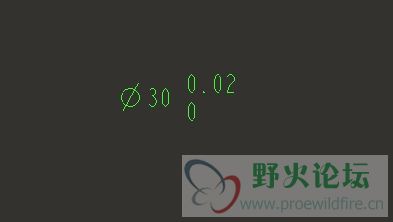

发表于 2010-3-1 01:40 | 显示全部楼层
敢问楼主是不是想要这样的效果
556
!-^_^-?
815
发表于 2010-3-1 07:45 | 显示全部楼层
楼主,是这种样式的吗????

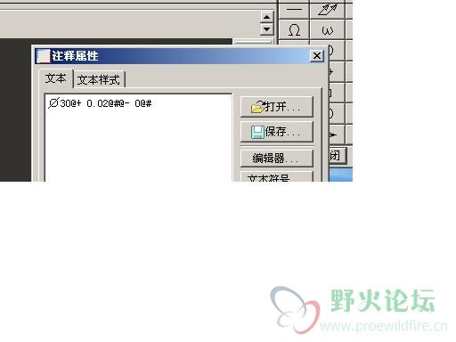

发表于 2010-3-1 08:37 | 显示全部楼层
在5.0中选中你要标的尺寸,双击修改,出现属性对话框,在该尺寸的后面添加后缀+0.1^-0.6
