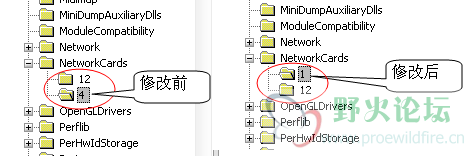

各位同仁,请教一下,我跟我朋友用一根网络,他那边睡觉时要关闭网络,而我这边启动PROE后一会有一个提示,导致无法开启,请问有什么方法可以解决吗

{ ProE运行检测不到网卡的解决方法
字体大小:大 | 中 | 小 2007-11-20 19:53 - 阅读:2665 - 评论:2
最近,笔记本电脑中的ProE运行时提示许可证出错,提示为网卡锁定,不能运行,可前段时间还是可正常使用的。
笔记本是IBM R60 AWC,只C盘,未分区;ProE是野火版2.0 M080。
先把设计资料拷出来,笔记本恢复到出厂状态,再装ProE,提示检测不到网卡,不查不知道,一查吓一跳,AWC有三块网卡,ProE分不清用哪一块了,油多也坏菜。
在设备管理器中卸载无线网卡、1394网卡,可安装ProE了,可是重启系统时,硬件自检两网卡又可用了,ProE还是不能运行,总不能每次都设置卸载啊,无线上网也不能用了。
再来,在CMOS中禁用无线网卡,可找不道如何禁用1394网卡,ProE还是不能运行。
上网向高人学习,找了N多文章,见仁见智,其中,新浪“风变向了”的BLOG中
http://blog.sina.com.cn/s/blog_49f9bb5b010007rf.html
“笔记本电脑PRO/E2001“只有在连接网线时才可以使用”的解决办法《转帖》”,(附后),觉得该方法有道理,依其方法修改了注册表,OK了!
谢谢“三剑”、“风变向了”!!!
还有两点疑问:
1.为何一直在用的ProE会突然不能运行?
2.贴子中的现象与我的不同,其方法为何可解决我的问题?
学海无涯啊。
附:
    用笔记本电脑运行PRO/E2001时候在连接网线时才可以使用,但拔掉网线不能运行的问题”的解决办法《转帖》    http://ivproe.com/forum/archiver/?tid-13920.html
    解决方法:
    三剑的解答
    “有1394或无线网卡时,PRO/E在网卡未联接的情况下,可能会产生找不到LICENSE的错误.        解决错误的方法是在注册表中修改以下选项:
[HKEY_LOCAL_MACHINE\SOFTWARE\Microsoft\WindowsNT\CurrentVersion\NetworkCards]
在这里面可以找到计算机中安装的所有网卡,
找到你需要用于PRO/E的网卡,
将其项名重命名为1就可以排列在前面,
启动PROE时就会找到其网卡”}
最后给你个网址看一下:http://jmsmd.blog.bokee.net/blog ... wblog.do?id=1193554
上面大括号的内容就是我copy的,更多的你搜索一下。
我的也出现过状况,和你的差不多,也是断网时就不行。
后来就这样改了,重新安装proe,ok了。
断网安装时若能检测到主机ID那就ok了,我没改时一断网安装就提示我检测不到主机ID.
或许还有其他方法但我没试过,希望对你有用

发表于 2010-3-1 19:33 | 显示全部楼层
我的仅仅是打开注册表(按我前面的帖子打开并找到)并把“4”改成“1”(如附图示)就ok了,断网也可以用proe,
此时装proe就找到主机ID了。
