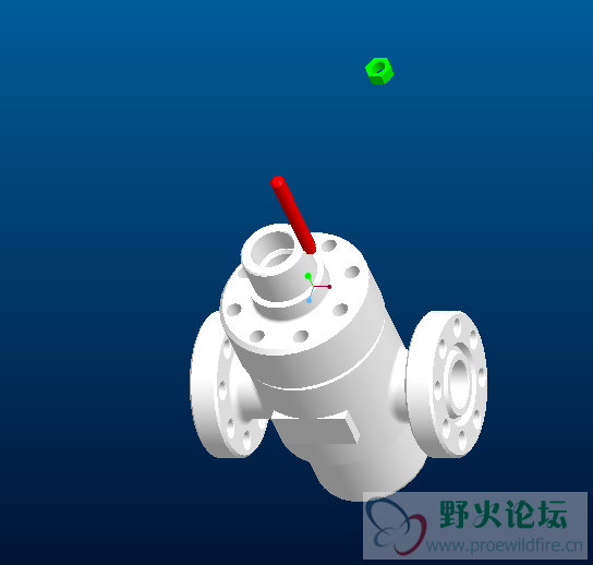

如图:绿色螺母 红色螺栓  如何与白色的阀装配约束
麻烦高手指导下
最好带上具体步骤 谢谢

1,在螺栓、螺栓孔、螺母三者的中心线设立基准轴;
2,在ASM条件下,令螺栓、螺栓孔、螺母三者的基准轴“重合”;
3,在ASM条件下,令螺栓、螺栓孔、螺母三者的接合面“对齐”(“贴合”。注意正确调定螺母的方向)。
         OK!

用插入,匹配或对齐装配就行了

应该使用“圆柱”约束,因为它有两个自由度,

圆柱约束好像在机构中用的,如活塞在缸体中滑动约束,对于固定装配一般不会采用吧
