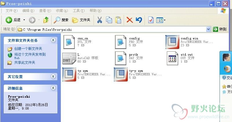

想请你们帮个忙,为便于管理,我将各种配置文件放在一个文件夹中,并指定pro/e起始位置为配置文件的那个文件夹。但每次启动后,要先退出配置文件夹,再进入实际工作中的文件夹,能否在config.pro指定缺省的工作文件夹

我的意思是:将config.pro.drawing.dtl,format.dtl,tree.ctg等文件放在一个文件夹中,文件夹名为A,便于管理和修改。再设定起始目录为A。启动proe直接读取A中各配置文件。
              但我工作时的文件夹是B,启动进入起始目录后,退出起始目录,再进入B中进行工作。有点麻烦。
              没有别的办法,到是可以将各配置文件放在起始目录中,击缺省的工作目录,不用一整个文件夹去管理它

我的意思是:将config.pro.drawing.dtl,format.dtl,tree.ctg等文件放在一个文件夹中,文件夹名为A,便于管理和修改。再设定起始目录为A。启动proe直接读取A中 ...
首先 我要赞成 这样的管理模式!  我的配置文件config   EMX破解文件protk 工程图配置文件cns-cn.dtl  PROE窗口界面管理文件config,win  还有PROE特殊符号  当然还有我自己做的CAD 图形样板!等···  放在一个我指定的文件夹!这样是很好管理的!(不管去哪里上班,只要带上它,把启动目录设置到它哪里,无需任何重装,就可以让别人的PROE  变成你个性化的PROE,强顶)棒极了! 一步到位!!!!
其次!我不赞成把PROE的 重要大脑config  等配置文件  放在PROE的安装目录 text文件夹内!因为重装PROE时 这些文件会被删除或者丢失! 而且经常会出现混乱状况! 极其不便于 修改和管理!
所以我也是把 PROE 的启动目录指向了我的 配置文件夹! 也就出现了如楼主 所说的  工作目录每次都要点选几下  才到我要工作的文件夹! 确实有些麻烦!  所以想来看看 能不能 在config里面配置好   没想到遇到了你们这么一大堆人,,,,,,
