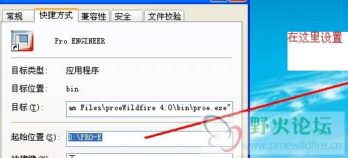

我装的5.0版,每次打开文件后总留下两个文件:trail.tet 和 std.out,不知道怎么回事儿,有没有办法不留这两个文件,求高手帮助

发表于 2010-2-27 09:54 | 显示全部楼层
这好像很次都会有的,是什么轨迹文件,不能干掉吧!!
把保存轨迹文件的目录改下就可以了,以后定期删除,就不会生成在工作目录下了!!

发表于 2010-2-27 10:16 | 显示全部楼层
std.out 程序运行时的日志,包括加载的参数有没有错误,外挂 有没有加成功等
trail.txt.1 轨迹文件,平时没什么用,但如果proe意外关闭,图没保存,可以用这个来找回模型

发表于 2010-2-27 11:04 | 显示全部楼层
1、点击菜单中的工具>选项,设置你的config.pro。利用查找功能即可搜索到的。每个版本的大概位置都一样。
2、另外你可以在你的机子上搜索text文件夹,下面有config.pro和config.sup文件,将这两个文件对应的条目都修改掉即可!

发表于 2010-2-27 14:57 | 显示全部楼层
请看附件图片!

发表于 2010-3-1 10:31 | 显示全部楼层
这是默认的文件操作的目录位置,但可以在配置文件里设定。
