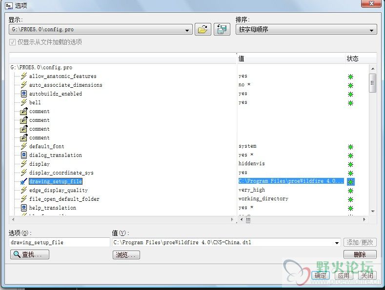

给你发个国标配置 放到固定的文件夹内
照图改下你放的配置入径 应该就可解决

回复 4# lgt1984 的帖子
多谢4楼,我先试试
