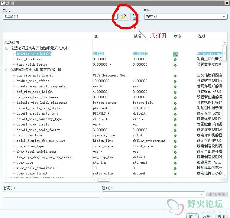

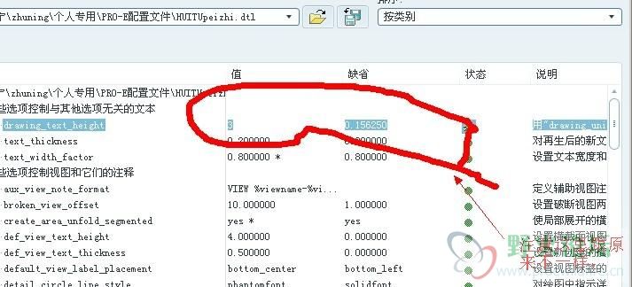

原帖由 fzy333 于 2008-9-25 15:44 发表
有点不太明白啊
截个图上来,很有用的,其他的自己慢慢体会哦,还有楼上说的线条粗细那个问题在config.pro设置就可以了
