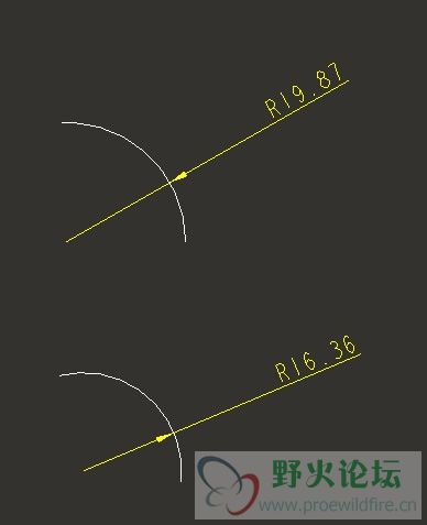

如何显示图中圆弧的中心

在圆弧的圆心上草绘一个基准点,重命名为A,草绘模式下使基准点可见。

在零件模式下,在圆弧的圆心上草绘一个基准点,重命名为A,草绘模式下使基准点可见。

建模时,在建圆弧特征时加上草绘时使用轴点。

在建模时搞根轴上去就可以了吧!!1

其实轴属于基准跟图形是随动的 如果遮蔽了基准轴 照样也看不见
你在标圆弧尺寸的时候 可以标中心出来的就行了 这样不看见中心了
