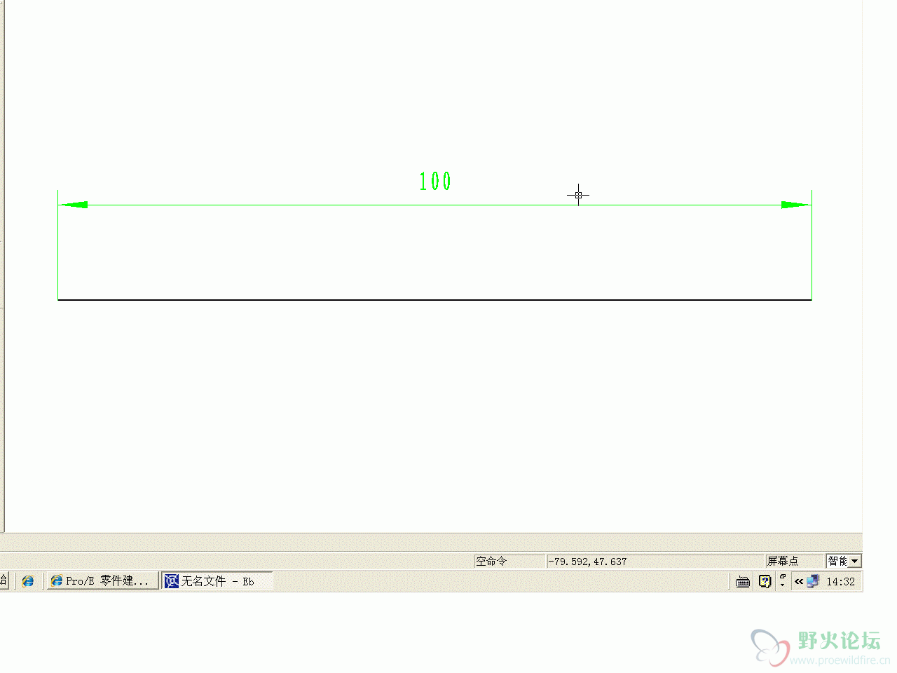

怎样将图中的尺寸标注100改为英文字母L

        从截图看不出是在甚麽绘图条件下要改此标注。
        如果是在零件图模式中,选尺寸,右击,出现属性对话框,选更名即可。
        可能答非所问,谨此供请参考。

是在绘图模式下

        “是在绘图模式下”,尺寸不能改成 L 吖,输入一个L 给Pro/E,它不能进行建模的呐。

系列产品有时只有某一个尺寸不同,所以我们只要在技术要求中注明L=100、200或300即可。

尺寸属性里文本改为 @oL

一般都是这样做的,直接改是不行的
