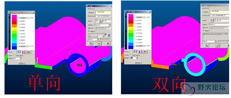

请问  高手些 分析——模具分析 ——角度选项  里面有个 单向和双向 这两个有什么区别啊?/

发表于 2008-4-8 21:50 | 显示全部楼层
单向是说分析一面
双面是两个面都分析.

 楼主| 发表于 2008-4-8 22:37 | 显示全部楼层
请问斑竹  如果我只拔摸一个四方体的一个面  ,那么我选择双面后,它是检测哪两个面啊

发表于 2008-4-9 13:25 | 显示全部楼层
你可以用图片对比一下,单向的是从0度角(浅蓝色)开始向正角度逐步用颜色区分的.而双向是从0度角(黄色)开始向正负角度两个方向逐步用颜色区分的.即时说单向只分析一面,而双向是分析两面的.

 楼主| 发表于 2008-4-9 17:59 | 显示全部楼层
求助啊
我只拔摸了一个面, 如果选择双向,那是不是多余的啊!或着说选择双面后 ,它实际上是不是只检测到拔摸的那个面啊?
