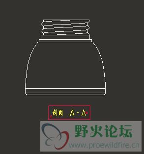

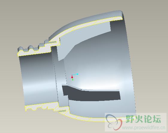

请教关于剖面的问题,急啊,在线等,请各位老师帮忙
如下图,3D剖面是设定好了的,开始在工程图中是能显示的,再修改3D图中,不知怎么操作了,工程图中剖面线无法显示了
74
100

发表于 2010-2-26 10:21 | 显示全部楼层
你设置的是显示全部了吧

发表于 2010-2-26 19:59 | 显示全部楼层
不知道你怎么修改的,更新下视图或者你重新创建下视图看看

发表于 2010-2-28 14:35 | 显示全部楼层
是不是剖反面了呀?
也就是剖面是在背面你看不到的情况
是的话改一下剖切方向或改成背面视图吧
