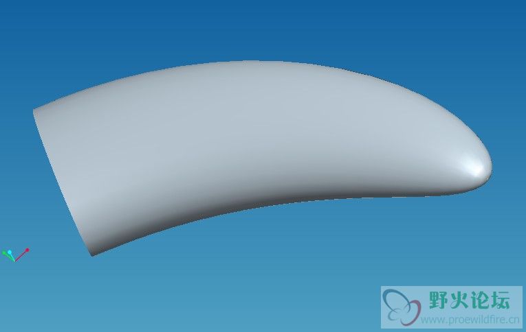

如图,我看到论坛上的高手一步就能做出这个来,希望高手能出个GIF教程啊!

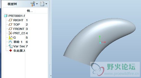

看一下QQ选型的那个prt档,就明白了
 楼主| 发表于 2010-2-26 10:57 | 显示全部楼层
回复 3# daivone 的帖子
看过了才产生了这个疑惑,他就用了一个草图,然后直接就可变截面扫描,就能出来了,我试啦N遍都不灵啊!所以来发帖问问高手了!

你没见到那里用了一个图形来控制截面的变化吗?

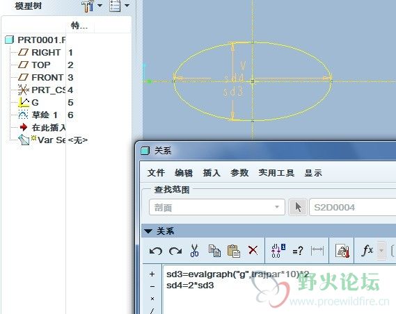

加个图形就可搞定    不知道还有没有好的方法了

内部关系式

谢谢,我有点看明白了!
