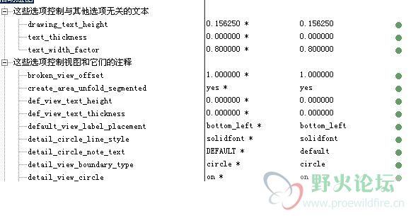

在config.pro 中指定的工程图配置无效,不知是哪里出错,请大家看看!
真是奇了怪了,大家帮忙看看啊!
本机中只有一个config.pro文件,放于启动目录下,无config.sup文件,工程图的配置文件只能手动加载,不能自动加载,不知何事!

此贴的10楼有你想要的答案  http://www.proewildfire.cn/thread-9736-1-1.html

dir是目录,drawing_setup_file 才是指定绘图配置文件,config.sup要放在text目录下才能自动加载

原来如此,谢谢楼上各位的帮助了!!
