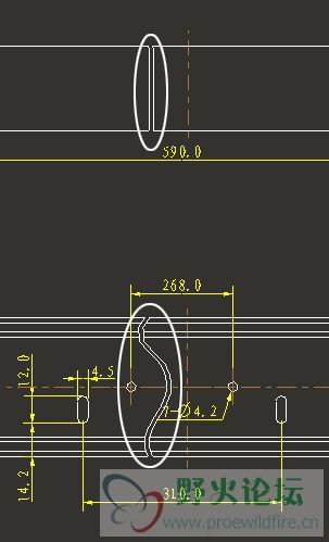

在Pro/E4.0中怎样使截图00上下两个破断线都是曲线。
我在截图01中改来改去都只能使一个是曲线的。

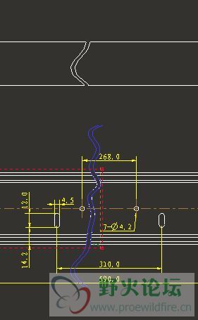

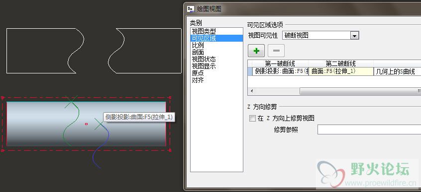

发表于 2010-2-25 20:21 | 显示全部楼层
插入投影视图,改一下破短线的端点就行了

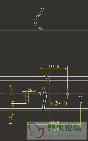

 楼主| 发表于 2010-2-28 10:39 | 显示全部楼层
这东西原来这么简单!
其实只要将草绘线画得长出图形外边就可以了。
“截图02”中蓝色的线即为我所画的草绘线。
“截图03”这样的折断线可否符合GB要求?
