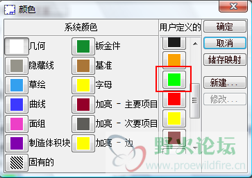

请问标题栏的字体是什么?
大陆的是不是font_chinese_cn,台湾是不是font_chinese_tw
标题栏中,材料标记、企业名称、图样名称和图样代号的字体大小一般是什么?
是不是5?还是7?
标题栏中字体的颜色是什么?
是不是浅绿色?
已解决,感谢野火管理员。

如果楼主经常需要用到PROE的工程图的话,我建议挂国标库,所有的三维和二维设置都在config中设置。

 楼主| 发表于 2010-2-25 16:49 | 显示全部楼层
原帖由 xdd830508 于 2010-2-25 15:53 发表
已经挂了,自动配置尺寸到cad,库,自动调用国标尺寸都有了,就是那个自带的图纸不好,所以自己画,就差上面的几个问题了,这几问题解决了,以后的图纸就都能懂得自己画了,呵呵。知道怎么解决的高手help一下,先谢谢了。。。

国标是宋体,颜色绿色就行,大点字用7号,中等的5号,尺寸3.5
